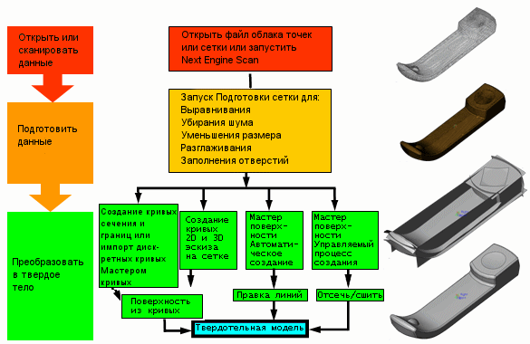

Два метода преобразования данных сканирования в твердотельную модель:
Полуручное создание: Прямая ссылка на сетку
Прямая ссылка на сетку полезна при наличии особо сложных поверхностей, например, потребительских товаров.
Используйте параметр Мастера поверхности Автоматическое создание для автоматического создания поверхностей из сетки. Инструмент Мастера поверхности Управляемый процесс создания требует большего участия пользователя и работает лучше для моделей, состоящих из аналитических форм (простые формы, такие как механически обрабатываемые детали), но не для сложных деталей.
Сетка |
Эскизы |
Поверхности |
Сплошные |
Откройте данные сканирования (файл сетки или облака точек).
Подготовьте сетку с помощью Мастера подготовки сетки для создания элемента сетки.
Создайте разрез сетки с помощью инструмента Разрез (панель инструментов Вид)
Нарисуйте 2D и 3D кривые на элементе сетка.
Создайте поверхности, используя кривые. Используйте Мастер кривой для создания кривой сечения и кривой границы. Кроме того, можно импортировать и редактировать файлы в формате IGES, IBL, CSV или TXT с данными точки, определяющими наборы дискретных кривых.
Проанализируйте и уточните поверхности с помощью инструмента Анализ отклонения.
Отсеките и сшейте поверхности.
Создайте твердотельную модель.
Полуавтоматическое создание с использованием Мастера
Мастер подготовки сетки и Мастер поверхности проведут вас через процесс ScanTo3D. Если у вас есть чистые данные сетки, используйте только Мастер поверхности для создания твердотельной модели. Для анатомических и органических фигур используйте функцию автоматического создания помощника создания поверхностей. Используйте управляемый процесс создания для создания аналитических граней. Используйте инструмент Анализ отклонения для анализа и уточнения поверхностей.
Используйте Мастер поверхности для создания поверхностей из элемента сетки с использованием автоматического или управляемого процесса создания.
Обзор процесса ScanTo3D
