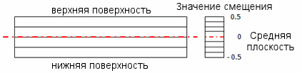

Теперь можно регулировать положение слоистой конструкции или стека относительно собственной поверхности. Можно не учитывать зазор между поверхностями с различной толщиной оболочки в геометрии, если вы выберите соответствующую опцию. Для составных элементов в окне PropertyManager Определение оболочки появились следующие параметры:
Средняя поверхность
На теле поверхности располагается средняя часть стека.
Верхняя поверхность
На теле поверхности располагается верхняя часть стека.
Нижняя поверхность
Размещение нижней части стека на теле поверхности.
Укажите коэффициент
Располагается только часть стека, определяемая значением смещения, которое представляет собой дробную часть общей толщины, измеренной от промежуточной поверхности до справочной поверхности. На рисунке показаны отрицательные и положительные значения смещения.
Например, рассмотрим полый коленчатый вал, созданный из двух разных составных стеков.
Создайте две поверхности, используя внутренний радиус вала, и выберите параметр Нижняя поверхность. Этот шаг исключает необходимость переопределения геометрии при каждом изменении количества слоем или толщины слоистых конструкций.
