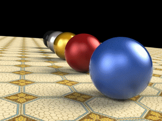

Пример. Применение настроек камеры
  • Параметр Глубина поля не установлен. Все видимые объекты находятся в фокусе.
  • Параметр Глубина поля включен.
  • Пользователь выбрал параметр Поместить фокус в курсор и указал точку на красном шаре.
  • Фокусное расстояние = 2,87.
  • Деление диафрагмы = 0,25, что увеличивает степень размытости области вокруг точки фокусировки.
