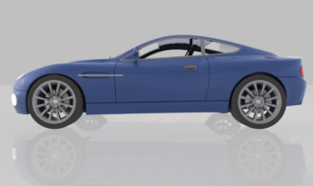

Использовать отражающий пол. Для использования с настроенными пользователем средами или средами, не помеченными как Отражающие. Изменяет материал пола на прозрачное отражающее стекло. Отображает отражения модели и среды.

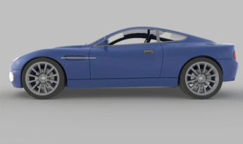

Использовать тень на полу. Отображает тень модели на полу. Настройка по умолчанию при загрузке настроенной пользователем среды или фона.
