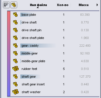

Чтобы провести визуализацию сборки, выполните следующие действия.
Вкладка Визуализация сборки в панели дерева конструирования FeatureManager содержит список всех компонентов сборки. исходно отсортированных по имени.
Настройки визуализации сборки будут сохранены. При следующем доступе к визуализации сборки для данной модели сохраненные настройки будут применены к списку и модели в графической области.
Панель закроется, и вкладка будет скрыта. Модель в графической области приобретет свой обычный цвет.
