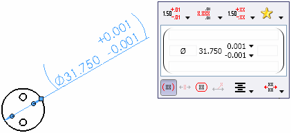

Палитра размеров
Палитра размеров появляется при вставке или выборе размера, облегчая процесс изменения свойств и формата размеров.
С ее помощью можно изменить допуск, точность, стиль, текст и другие параметры форматирования, не обращаясь к PropertyManager.

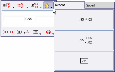

В разделе Стиль можно выбрать любые параметры форматирования из тех, что были применены к размерам чертежа, что значительно ускоряет процесс форматирования размеров.
Если выбрано несколько размеров, то свойства и параметры форматирования, заданные в палитре, будут применены ко всем из них.
