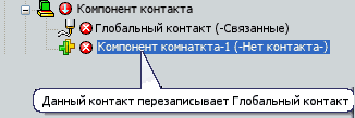

  • В дереве исследования Simulation значки ошибок рядом с определениями контактных наборов указывают на конфликтующие контактные наборы.
    Наведите курсор на конфликтующий набор контактов, чтобы прочесть сообщение.
    Новые контактные наборы корректируют ранее определенные контактные наборы. Все конфликтующие контакты требуется решить до запуска исследования Simulation.
