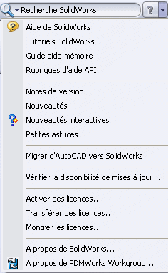

![](../art_local/Titlebar_menus.gif)
Les menus deviennent visibles lorsque vous
déplacez la souris au-dessus du logo SolidWorks ou que vous cliquez sur
ce dernier. Vous
pouvez punaiser les menus pour les garder visibles à tout moment. La barre
d'outils se déplace vers la droite lorsque les menus sont punaisés.
![](../art_local/Titlebar_Help.gif)
