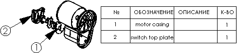

Позиции на линии. Установите количество позиций, которые необходимо сгруппировать на одной линии, прежде чем перейти на другую линию.
Пример двух позиций на одной линии:
