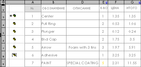

Можно ввести настроенные пользователем данные в строки таблицы. Например, можно определить строку для объекта, не принадлежащего данной сборке, такого как краска, в спецификации.
  1. Добавьте пустую строку, если необходимо. См. раздел Вставка столбцов или строк в таблицы.
  2. Дважды выберите ячейку для ввода текста или использования инструментов панели инструментов Заметка для заполнения ячейки.
    Например, введите Краска в столбце ОБОЗНАЧЕНИЕ.
  3. Выбрать вне ячейки для завершения редактирования ячейки.
  4. Повторить шаги 2 и 3 для заполнения других ячеек в строке, если необходимо.
    Можно проводить эту процедуру для существующих записей в ячейках таблицы.
    Если значение ячейки связано со свойством, появится запрос на разбиение или сохранение связи:
    • Разорвать связь, чтобы изменить отображение таблицы без изменения свойства.
    • Оставьте связь для изменения свойства.
