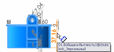

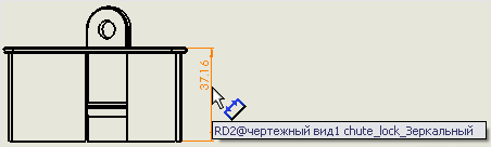

При создании зеркально отраженной или производной детали можно импортировать эскиз и размеры элементов исходной детали. Можно добавить эти справочные размеры в чертежи, созданные на основе зеркально отраженной или производной детали.
Чтобы импортировать размеры при зеркальной отражении детали или создании производной детали, выберите параметр Разм6ры модели в окне Вставить деталь PropertyManager (Менеджера свойств).
Исходная деталь с размером эскиза |
Зеркально отраженная деталь с импортированными размерами |
Чертеж на основе зеркально отраженной детали |
