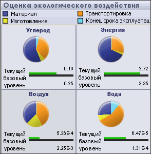

Панель оценки экологического воздействия и отчеты
SolidWorks Sustainability выявит факторы воздействия на окружающую среду в режиме реального времени. Результаты отображаются в Панели оценки экологического воздействия, которая динамически обновляется при внесении изменений.

Факторы воздействия на окружающую среду
SolidWorks Sustainability оценивает все этапы жизненного цикла, основываясь на используемых материалах, особенностях производства и месте производства и использования продукта. Затем на основе полученных результатов программа SolidWorks Sustainability выявляет факторы воздействия на окружающую среду, проводит расчеты и подводит итог.
Выброс углерода
Углекислый газ и другие газы, такие как окись углерода и метан, выбрасываемые в атмосферу, являются причиной глобального потепления.
Потребляемая энергия
Все виды энергии, потребляемой в течение всего жизненного цикла продукта.
Окисление воздуха
Загрязнение воздуха, причиной которого является главным образом сжигание ископаемого топлива, в конечном счете, приводит к выпадению кислотных дождей.
Загрязнение воды
Загрязнение удобрениями, которые по рекам попадают в прибрежные воды, приводит к бурному цветению водорослей и в ряде прибрежных вод является причиной возможного вымирания морских организмов.
