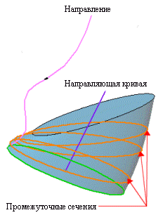

Предварительный просмотр промежуточных сечений в элементе по траектории
Можно просмотреть промежуточные сечения в элементе по траектории.
Для просмотра промежуточных сечений в элементе по траектории:
ПРИМЕЧАНИЕ. Можно активизировать этот параметр перед созданием элемента по траектории.
  1. Правой кнопкой мыши нажмите на элемент по траектории в дереве конструирования FeatureManager и выберите Редактировать элемент.
  2. В разделе Направляющие кривые выберите Отобразить сечения .
  3. Используйте стрелки Вверх и Вниз для прокрутки предварительных изображений.
