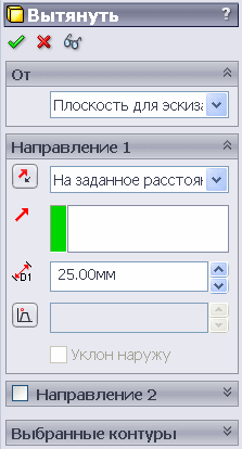

  • Строка заголовка. Значок элемента и имя элемента (например, Extrude1 (Вытянуть1) (только для чтения).
  • Кнопки.
OK. Принятие выбранных объектов, выполнение команд и закрытие PropertyManager.
Отмена. Отмена выбранных элементов и закрытие PropertyManager.
Предварительный просмотр. Отображение предварительного просмотра элемента.
Справка. Открытие соответствующего раздела справки.
Оставить выбор. Разместить открытый PropertyManager.
Назад. Возврат к предыдущему шагу.
Далее. Переход к следующему шагу.
Отменить. Отмена предыдущего действия.
  • Сообщение . Текстовое поле с указаниями по следующему шагу, в котором часто представлено несколько способов реализации следующего шага.
  • Окна группы. Набор связанных кнопок, окон списков и выбора с групповым заголовком (например, Направление 1), которые можно развернуть или свернуть .

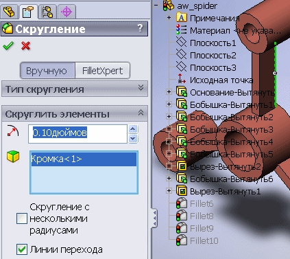

  • Рамки выбора. Примите выбор в графической области или в дереве конструирования FeatureManager. Когда они активны, то окрашены в розовый цвет. При выборе элемента в окне выбора он будет высвечен в графической области для облегчения идентификации. Чтобы удалить выбранные элементы из окна, нажмите правой кнопкой мыши и выберите Удалить (для одного элемента) или Удалить выбранные элементы (для всех элементов).
Плавающее дерево конструирования FeatureManager
Нажмите в строке заголовка окна PropertyManager, чтобы отобразить плавающее дерево конструирования FeatureManager в графической области.
