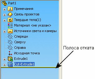

Полоса отката
Можно использовать полосу отката FeatureManager или контекстное меню для временного отката к предыдущему состоянию или к абсорбированным элементам, отката вперед, отката до предыдущего состояния или отката в конец дерева проектирования FeatureManager.
Когда модель в состоянии отката, можно добавлять новые элементы или редактировать существующие элементы. Можно сохранить модель при наличии полосы отката в любом месте. При последующем открытии документа можно использовать комманды отката и перетаскивать полосу отката из сохраненного расположения.
Чтобы выполнить регенерацию элементов по отдельности, перетащите полосу отката вниз или вверх дерева конструирования FeatureManager.
-или-
Нажмите на полосу отката и, используя клавиши со стрелками вверх и вниз, перемещайте полосу отката.
Чтобы сделать возможным использование клавиш со стрелками, выберите Инструменты, Параметры, Настройки пользователя, FeatureManager и затем Передвижение, используя стрелочные клавиши.
Значки в дереве конструирования FeatureManager, для которых выполнен откат, отображаются серым цветом и являются недоступными.
Перетаскивание полосы отката
Для возврата в предыдущее состояние:
Для отката к абсорбированным элементам:
Для отката модели вперед:
Для отката модели в ее предыдущее состояние:
Для отката в конец модели:
