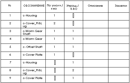

Шаблоны таблиц
Стандартные шаблоны для таких элементов, как спецификации, таблицы отверстий, таблицы изменений, списки вырезов сварного изделия и таблицы блоков заголовка, можно получить в каталоге <каталог_установки>\solidworks\lang\<язык>. Можно указать другую папку и сохранить и использовать шаблоны пользователя.
Таблица
Расширение файла
Общая таблица
Спецификация
Таблица отверстий
Таблица изменений
Список вырезов сварного изделия
Таблица блока заголовка
.sldtbt
.sldbomtbt
.sldholtbt
.sldrevtbt
.sldwldtbt
.sldtbt
В программном обеспечении для общих таблиц шаблон отсутствует.
Настроенные пользователем шаблоны содержат заголовки и форматирование, кроме содержимого таблиц.
В таблице PropertyManager сохраняется шаблон, который использовался в последний раз.
