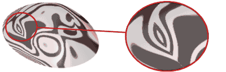

Полосы на границах
Можно визуально определить, какой тип границ существует между поверхностями при использовании черно-белых полос.
Контакт
Черно-белые полосы не совпадают на границе.
Касательность
Черно-белые полосы совпадают на границе, но существует резкий переход в направлении.
Непрерывная кривая
Черно-белые полосы плавно продолжаются, пересекая границу. Непрерывная кривая - это один из возможных вариантов при создании скруглений с гладкой стыковкой граней.
Скругление
Касательность
Непрерывная кривая
