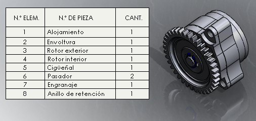

Puede crear listas de materiales (LDM) en archivos de ensamblaje.
Cree una lista de materiales en un ensamblaje haciendo clic en Insertar > Tablas > Lista de materiales. Después de establecer los parámetros en el PropertyManager, haga clic en la zona de gráficos para colocar la LDM.
Las listas de materiales aparecen en la carpeta Tablas en el gestor de diseño del FeatureManager. El nombre de la configuración a la que se aplica la lista de materiales aparece al lado de la operación Lista de materiales.
Después de crear una LDM de ensamblaje y guardar dicho ensamblaje, puede insertar la LDM en un dibujo de referencia.
La LDM en el dibujo no se encuentra vinculada a la LDM en el ensamblaje.
No se admite la columna de estado del globo en las listas de materiales de archivos de ensamblaje.
