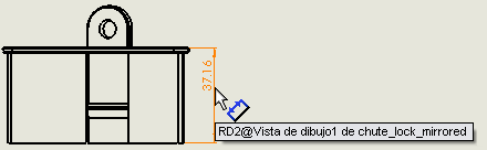

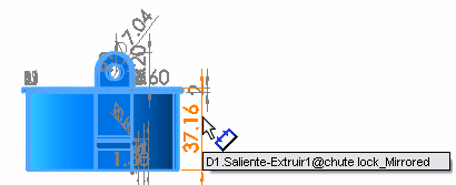

Al crear una pieza simétrica o derivada, puede importar las cotas de croquis y operaciones de la pieza original. Puede incluir estas cotas de referencia en dibujos creados a partir de la pieza simétrica o derivada.
Para importar cotas al derivar o crear una simetría de una pieza, seleccione Cotas del modelo en el PropertyManager Insertar pieza.
Pieza original que muestra la cota de croquis Pieza simétrica que muestra cotas importadas
Dibujo basado en una pieza simétrica
