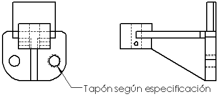

  • Puede representar roscas en una pieza, ensamblaje o dibujo y asociar una nota de anotación de rosca en los dibujos. Puede agregar roscas cosméticas a taladros cónicos. Si la rosca cónica no termina en una cara plana, la cara curva la recorta.
  • Una rosca cosmética se diferencia de otras anotaciones en que se trata de una operación embebida del elemento al que está asociada. Por ejemplo, la rosca cosmética de un taladro se muestra en el gestor de diseño del FeatureManager como Rosca cosmética1 en la operación de Taladro, junto con los croquis utilizados para crear el taladro.
  • Cuando el cursor se encuentra sobre una rosca cosmética, el cursor pasa a ser .
  • Se insertan automáticamente roscas cosméticas de documentos de pieza en vistas de dibujo. También se inserta una anotación de rosca si el documento de dibujo está en el estándar ANSI. (Las anotaciones de rosca se insertan en el PropertyManager Rosca cosmética, pero sólo aparecen en documentos de dibujo.) Las anotaciones de rosca no se utilizan en los estándares ISO, JIS u otros, pero puede visualizarlas con la función Insertar anotación del menú contextual (vea el párrafo siguiente). Para insertar roscas cosméticas desde documentos de ensamblaje y en dibujos, haga clic en Insertar, Elementos de modelo y seleccione Roscas cosméticas .
  • En los dibujos, Insertar anotación aparece en el menú contextual. Si se define la anotación de una rosca cosmética en la pieza o ensamblaje pero no se visualiza en el dibujo, podrá visualizarse mediante la selección de este elemento del menú. De forma predeterminada, se asocia una línea indicativa a la rosca. La anotación es una nota.
