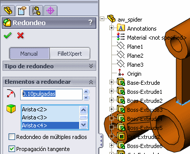

Gestor de diseño del FeatureManager desplegable
El gestor de diseño del FeatureManager desplegable le permite visualizar al mismo tiempo el gestor de diseño del FeatureManager y el PropertyManager. A veces es más fácil seleccionar elementos en el gestor de diseño del FeatureManager desplegable que en el gráfico. Además, se pueden ocultar elementos seleccionados, cambiar su transparencia, ir de unos a otros o aplicarles el zoom. No se pueden suprimir elementos o deshacer la reconstrucción.
Cuando un PropertyManager está activo, el gestor de diseño del FeatureManager desplegable aparece automáticamente. Para expandirlo:
  • Hacer clic en junto al nombre del documento en el gestor de diseño del FeatureManager desplegable.
  • Hacer clic en la barra de título del PropertyManager
  • Presione la tecla C.
Si Usar FeatureManager desplegable transparente en piezas/ensamblajes está seleccionado en Herramientas, Opciones, Opciones de sistema, FeatureManager, el gestor de diseño desplegable del FeatureManager es transparente para que se pueda ver el modelo debajo del mismo.
