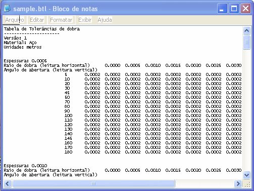

Uma tabela de dobras de amostra para operações de chapa metálica é fornecida em <diretório_de_instalação>\lang\english\Sheetmetal Bend Tables\sample.btl. Para criar sua própria tabela de dobras, copie-a e edite-a com qualquer editor de texto.
As tabelas de dobras criadas como arquivo de texto oferecem o seguinte:
  • Todos os tipos de tabela de dobras (dedução de dobra, tolerância de dobra e fator k).
  • Todas as unidades de medida (metros, milímetros, centímetros, polegadas e pés). Defina a unidade de medida na linha Unidades da tabela de dobras.
Alguns itens a serem observados com relação às tabelas de dobras em um arquivo de texto:
  • A tabela de dobras de amostra é fornecida somente para fins informativos. Os valores dessa tabela não representam tolerâncias de dobra reais.
  • Se a espessura da peça ou do ângulo de dobra coincidir com os valores da tabela, o software interpolará os valores para calcular a tolerância de dobra.
