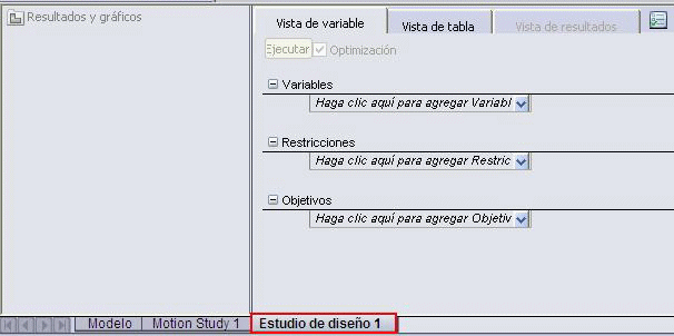

Para crear un estudio, haga clic en Estudio de diseño (barra Herramientas) o en Insertar > Estudio de diseño > Agregar. Aparece una pestaña Estudio de diseño en la parte inferior de la zona de gráficos.
También puede hacer clic con el botón derecho en la pestaña del estudio y seleccionar Crear nuevo estudio de diseño.
