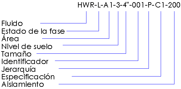

En el Administrador de esquemas de etiqueta, introduzca una etiqueta de ejemplo y defina cada subetiqueta dentro de la etiqueta.
Este ejemplo tiene ocho subetiquetas delimitadas por guiones:
HWR-L-A1-3-4”-001-P-C1-200
La etiqueta puede interpretarse a partir de la siguiente secuencia de subetiquetas:
