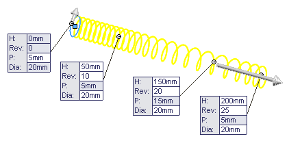

Puede definir una hélice de Paso variable especificando Altura y revolución.
Anteriormente, sólo estaban disponibles las opciones Paso de rosca y Revolución y Altura y paso para Paso variable, y se podía utilizar Altura y revolución sólo al definir una hélice de Paso constante.
En una pieza, seleccione un croquis que contenga un círculo. Haga clic en Insertar > Curva > Hélice/espiral. En el PropertyManager, en Definido por, seleccione Altura y revolución. En Parámetros, seleccione Paso variable. Introduzca valores para H y Rev en la tabla.
