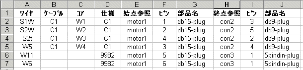

始点-終点 Excel ファイルの例(Example of a From-To Excel file)
次の例は、2 つのワイヤ W11W6 と、4 つのコア、S1WS2WS2tW5 をもつ 1 つのケーブル、C1 を含むケーブル アセンブリのExcel ファイルの例です。ケーブルと 2 つのワイヤは 1 つのコネクタ(motor1、部品名db15-plug)から開始されます。4つのケーブルのコアは2つめのコネクタ(con2、部品名db9-plug)に接続されます。2つの個別のワイヤは3つめのコネクタ (con3、部品名5pindin-plug)に接続されます。
