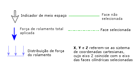

As cargas de mancal se desenvolvem no contato entre faces cilíndricas ou arestas de cascas.
Na maioria dos casos, as faces ou arestas em contato têm o mesmo raio. As forças de rolamento geram uma pressão não uniforme na interface de contato. Você pode selecionar entre a variação senoidal ou parabólica no meio-espaço apropriado, como mostrado na figura.
Ilustração
O meio-espaço é definido pelo espaço para o qual o ângulo Φ é menor ou igual a 180º.
A força será aplicada apenas na metade mais baixa da face selecionada. A força será aplicada somente na parte da face selecionada localizada no meio-espaço.
Se não houver área selecionada no meio espaço, nenhuma carga será aplicada. A força será aplicada à face selecionada.
