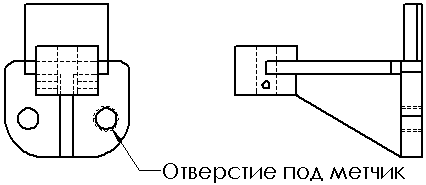

Условные изображения резьбы описывают атрибуты определенного отверстия, чтобы не было необходимости добавлять реальную резьбу в модель. Условное изображение резьбы представляет собой меньший (внутренний) диаметр резьбы на бобышке или больший (наружный) диаметр резьбы в отверстии и может включать условное обозначения отверстия.

  • Для отверстий под прямой и конический метчик можно добавить условные изображения резьбы в области Отверстие под крепеж.
    ПРИМЕЧАНИЕ: Для резьбовых отверстий с условными изображениями резьбы, созданными с помощью отверстия под крепеж, диаметром отверстия является диаметр сверления под метчик. Для резьбовых отверстий без условных изображений резьбы диаметром отверстия является диаметр резьбы.
