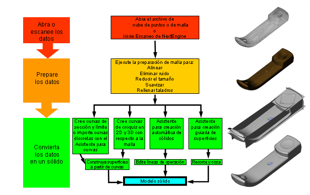

Perspectiva general de ScanTo3D
Con el complemento ScanTo3D de SolidWorks, puede abrir datos de escaneo desde cualquier escáner (archivos de malla o nube de puntos) o datos de curva de un programa de software matemático, preparar datos y convertirlos en una superficie o modelo sólido.
Cuando abre los datos de escaneo, puede abrirlos como un nuevo documento de pieza o importarlos en el documento de pieza activo. Haga clic en Opciones en el cuadro de diálogo Abrir y configure las opciones.
ScanTo3D reduce significativamente el tiempo necesario para construir modelos 3D complejos a partir de datos no digitales. Los diseñadores pueden utilizar ScanTo3D para varios propósitos:

Perspectiva general del proceso ScanTo3D
