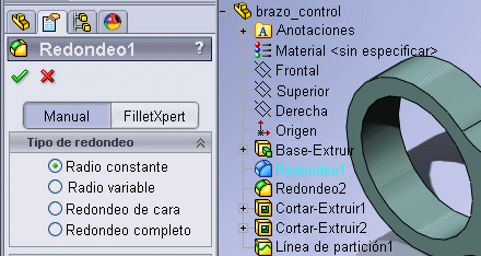

El panel izquierdo de la ventana de SolidWorks gestiona los diseños de piezas y ensamblajes, hojas de dibujo, propiedades, configuraciones y aplicaciones de complemento. El Administrador de comandos proporciona acceso a las herramientas de SolidWorks.
Gestor de diseño del FeatureManager®
Los nombres de las operaciones se visualizan de arriba a abajo en el orden en que fueron creadas en el gestor de diseño del FeatureManager, a no ser que usted las reordene. (Las operaciones se pueden considerar como componentes de las piezas.)
El gestor de diseño del FeatureManager en los ensamblajes muestra componentes (piezas o subensamblajes y sus operaciones), una carpeta Relaciones de posición y operaciones de ensamblaje.
El gestor de diseño del FeatureManager en los dibujos contiene un icono para cada hoja. Debajo de cada hoja hay iconos para el formato de hoja y para cada vista. Debajo de cada vista hay piezas y ensamblajes que pertenecen a la vista.

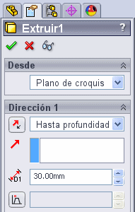

PropertyManager
La mayor parte de las herramientas de croquizar, de operaciones y de dibujo en SolidWorks abren un PropertyManager en el panel de la izquierda. El PropertyManager muestra las propiedades de la entidad u operación de manera que pueda especificar las propiedades sin un cuadro de diálogo cubriendo la zona de gráficos.

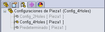

ConfigurationManager
El ConfigurationManager es una forma de crear, seleccionar y ver múltiples configuraciones de piezas y de ensamblajes.
