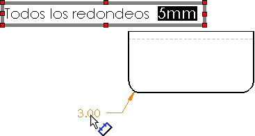

Para insertar una anotación o cota en una nota desde un dibujo:
  1. Cree o edite una nota existente.
  1. Seleccione una anotación o cota existente en la zona de gráficos.
    Si selecciona una cota con un símbolo o una tolerancia, se incluyen los elementos en la nota.
  2. Haga clic en Aceptar .
Para editar la anotación o cota, edite la anotación o cota existente en la hoja de dibujo. No puede editar anotaciones o cotas si se insertaron a partir de una anotación o cota existente. Cuando se edita una anotación o cota existente, todas las instancias de la misma se actualizan en la hoja.
