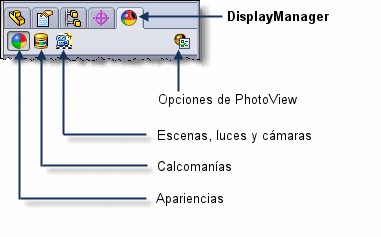

DisplayManager
El DisplayManager enumera las apariencias, calcomanías, luces, escena y cámaras que se aplican al modelo actual. Desde el DisplayManager, puede ver el contenido aplicado, así como agregar, editar o eliminar elementos. Si PhotoView 360 está agregado, DisplayManager facilita el acceso a las opciones de PhotoView.
Escena, luces y cámaras incluye la función Paseo animado.
Para ver el DisplayManager, haga clic en su pestaña en el Panel de gestión.
