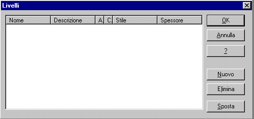

La barra degli strumenti Livello contiene una lista di livelli nel disegno e lo strumento Proprietà del livello .
Fare clic su Proprietà del livello per visualizzare la finestra di dialogo Livelli . Creare nuovi livelli e specificare il Colore, Stile e Spessore delle linee in ogni livello.
