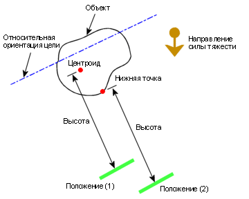

Высота
Установка высоты, с которой падает тело. Она равна расстоянию, которое тело должно пролететь в направлении силы тяжести перед ударом о жесткую плоскость. Используется только при выборе параметра Высота падения в окне Указать. Скорость при ударе рассчитывается по формуле V удара = (2gh) 1/2 , где g – ускорение свободного падения, а h – высота.
  • От центроида. Заданная высота является расстоянием между центроидом тела и плоским жестким полом в направлении силы тяжести.
Центроид является геометрическим центром тела. В сборке центроид совпадает с центром тяжести только в том случае, если все компоненты имеют одинаковую плотность.
  • От самой низкой точки. Заданная высота является наименьшим расстоянием между телом и жестким плоским полом. Ближайшая точка на жестком плоском полу является первой точкой удара о пол, когда тело подает в направлении силы тяжести.
  • Высота падения. Задается высота от центроида или от самой низкой точки до плоскости удара. Можно выбрать единицы измерения высоты.

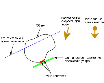

Скорость при ударе
Устанавливается направление и значение скорости в момент удара. Используется только при выборе параметра Скорость при ударе в окне Указать.
  • Ссылка на скорость при ударе. Устанавливается справочный объект для определения направления скорости при ударе. Можно выбрать кромку, справочную плоскость или плоскую грань. Если выбрана справочная плоскость или плоская грань, скоростью прикладывается в направлении перпендикулярном справочной плоскости или плоской грани. Нажмите , чтобы реверсировать скорость при ударе.
  • Величина скорости . Устанавливаются величина и единица измерения скорости при ударе.

Программа определяет фактическое положение плоскости удара следующим образом:
  • Если вы задали Высоту, тело ударяется о плоскость после падения с заданной высоты в направлении силы тяжести.
  • Если задать Скорость при ударе, при падении тело ударяется о плоскость с заданной скоростью при ударе.
Фактическое местоположение плоскости удара, если задана высота.
Положение (1): Высота измеряется от центроида тела.
Положение (2): Высота измеряется от самой низкой точки тела.
Фактическое местоположение плоскости удара, если задана скорость.
