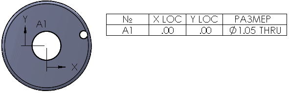

Отверстия, пересекающие другие грани, не включены в таблицы отверстий, т.к. геометрия прерывается другим элементов, что делает отверстие незавершенным. Например:

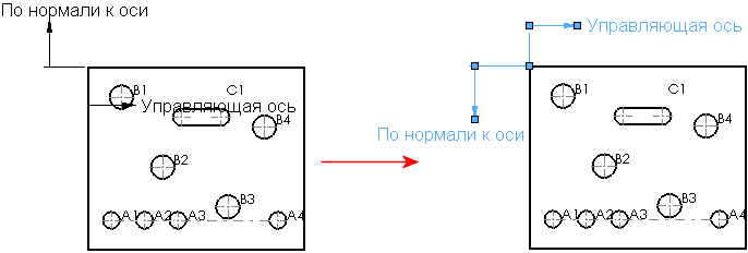

Чтобы изменить исходные данные:
  1. Выберите ось в графической области, затем нажмите Редактировать определение базы в окне PropertyManager Ось таблицы отверстий.
- или -
В дереве конструирования FeatureManager нажмите правой кнопкой мыши таблицу отверстий и выберите Редактировать элемент.
  1. В графической области выберите вершину или оси X и Y.
  2. Нажмите .
    Столбцы Положение X и Положение Y обновятся соответственно.
