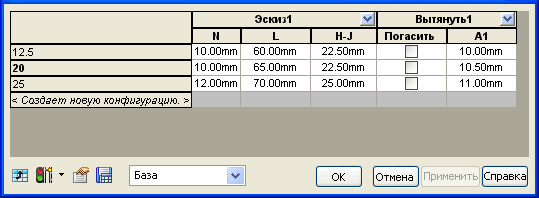

Краткие сведения об изменении конфигураций
В диалоговом окне Изменить конфигурации имеется таблица, в которой можно создавать и изменять конфигурации для настроенных параметров деталей и сборок.
Создавать и изменять конфигурации можно также вручную или с помощью таблицы параметров.
Операции
В диалоговом окне Изменить конфигурации можно выполнять перечисленные ниже операции.
  • Добавление, удаление и переименование конфигураций.
  • Создание, редактирование и удаление свойств пользователя, касающихся определенных конфигураций.
  • Переименование элементов и размеров.
  • Отмена конфигурации параметров, во время которой значение активной конфигурации применяется ко всем конфигурациям.
В деталях конфигурацию можно задать для следующих элементов.
  • Размеры элементов и эскизов
  • Состояния погашения элементов и эскизов
  • Материал
  • Настроенные пользователем свойства
В сборках конфигурацию можно задать для следующих элементов.
  • Конфигурации компонентов для использования
  • Размеры элементов сборки и сопряжения
  • Состояния погашения компонентов, элементов сборки и сопряжений
Работа с таблицей
В таблице можно выполнять следующие действия.
  • Добавление и удаление параметров элементов
  • Преобразование другой конфигурации в активную
  • Изменение порядка расположения столбцов
Можно сохранить несколько видов таблицы, присвоив им имена, чтобы затем можно обращаться к ним для справки, а также редактировать.
Таблицы сохраняются в папке Таблицы на вкладке ConfigurationManager .
