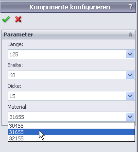

| Mit einem benutzerdefinierten PropertyManager |
| Ein benutzerdefinierter PropertyManager erleichtert die Auswahl der gewünschten Konfiguration beim Einfügen einer Komponente in eine Baugruppe. Wenn Sie eine Komponente einfügen, wird der PropertyManager eingeblendet,und Sie wählen basierend auf den Modellparametern eine Konfiguration aus. Wenn Sie später zu einer anderen Konfiguration wechseln müssen, greifen Sie erneut auf den PropertyManager zu und wählen Sie andere Modellparameter aus. |
