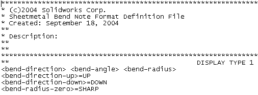

Le note della linea di piegatura della lamiera consistono in un file di testo in install_dir\lang\language\bendnoteformat.txt. Questo file imposta il formato delle note di linea di piegatura.
  • Usare un editor di testo.
  • I valori esterni alle parentesi < > sono visualizzabili nel disegno. I valori possono essere modificati.
  • I valori interni alle parentesi < > sono i parametri che mantengono capacità associative. Questi valori possono essere modificati solo se si segue il formato entro le parentesi.
Si può usare anche il PropertyManager Vista del disegno per modificare le note di piegatura.
