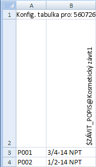

Ve správci PropertyManager Kosmetický závit v části Popis závitu klepněte na možnost Konfigurace a zadejte konfigurace, na které se popis vztahuje.
Konfigurační tabulka
Záhlaví sloupce pro ovládání popisu kosmetického závitu používá tuto syntaxi:
$POPIS_ZÁVITU@název_prvku_kosmetického_závitu
Záhlaví sloupce nerozlišuje velká a malá písmena.
Příklad:
