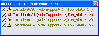

Vous pouvez visualiser, manipuler et résoudre les erreurs liés aux contraintes à l'aide des fenêtres Voir les contraintes, Afficher les erreurs de contraintes et des textes associés des contraintes.
Table des matières
Vous pouvez afficher une liste des contraintes pour un ou plusieurs composants dans un assemblage. Sélectionnez des contraintes dans la liste pour afficher les textes associés.
Vous pouvez afficher une liste de toutes les contraintes posant problème dans un assemblage. Sélectionnez des contraintes dans la liste pour afficher les textes associés.
Les textes associés identifient les entités contraintes dans la zone graphique pour vous aider à visualiser les systèmes de contrainte. Ils fournissent des outils pour effectuer des fonctions communes et résoudre les erreurs de contraintes.
