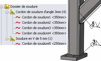

    Cette image contient:
    • Quatre cordons de soudure d'angle de 3 mm
    • Une soudure en V de 5 mm
  3. Sélectionnez le Cordon de soudure à modifier, puis faites-le glisser vers un autre dossier Soudure et déposez-le lorsque le pointeur prend la forme .
    Vous pouvez déplacer plusieurs cordons de soudure en même temps.
    Dans cette image, Cordon soudure1 est déplacé vers le sous-dossier Soudure en V de 5 mm.
    Une boîte de dialogue s'affiche pour vous avertir que le déplacement du cordon de soudure change la taille et le type de la soudure.
  4. Cliquez sur OK.
    Le cordon de soudure se déplace vers le nouveau sous-dossier Soudure ; son type, sa taille et son symbole sont mis à jour. Le sous-dossier Soudure augmente par le nombre de cordons de soudure que vous avez ajoutés au dossier.
