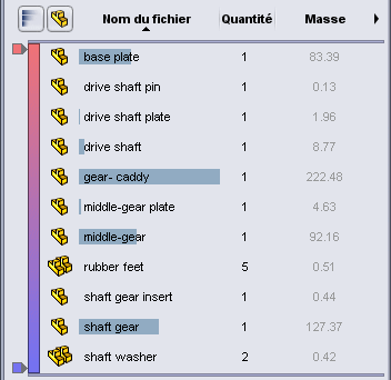

Pour activer la visualisation de l'assemblage:
  1. Cliquez sur Visualisation de l'assemblage (barre d'outils Outils sur onglet Evaluer du Gestionnaire de commandes) ou sur Outils > Visualisation de l'assemblage .
    L'onglet Visualisation de l'assemblage dans le volet de l'arbre de création FeatureManager contient la liste de tous les composants de l'assemblage, triés initialement par nom de fichier.
  2. Manipulez la liste et colorisez les modèles dans la zone graphique en utilisant les outils de l'onglet Visualisation de l'assemblage.
  3. Enregistrez l'assemblage.
    Les paramètres définis pour la Visualisation de l'assemblage sont enregistrés. La prochaine fois vous accédez à la Visualisation de l'assemblage dans le modèle, les paramètres enregistrés sont appliqués à la liste et au modèle dans la zone graphique.
  4. En haut du volet, cliquez sur Quitter la visualisation .
    Le volet se ferme et son onglet disparaît. Les couleurs normales du modèle sont rétablies dans la zone graphique.
