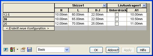

Konfigurationen modifizieren
Das Dialogfeld Konfigurationen modifizieren enthält eine Tabelle, in der Sie Konfigurationen für häufig konfigurierte Parameter in Teilen und Baugruppen erstellen und modifizieren können.

Arbeiten mit der Tabelle
Sie können die Tabelle folgendermaßen bearbeiten:
  • Feature-Parameter hinzufügen und entfernen
  • Aktive Konfiguration ändern
  • Spalten neu anordnen
Sie können mehrere Ansichten der Tabelle für die spätere Verwendung und zur weiteren Bearbeitung benennen und speichern.
Tabellen werden im Ordner Tabellen auf der Registerkarte für den ConfigurationManager gespeichert.
