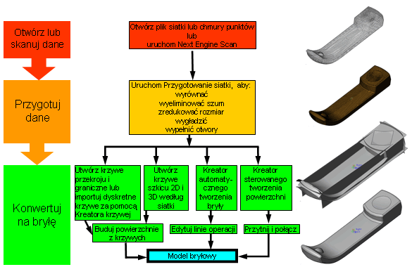

Użycie funkcji ScanTo3D oprogramowania SOLIDWORKS pozwala otwierać dane skanowania z dowolnego skanera (pliki siatki lub chmury punktów) i dane krzywych z oprogramowania matematycznego, przygotowywać te dane, a następnie przekształcać je na modele powierzchniowe lub bryłowe.
Po otwarciu danych skanowania można je otworzyć jako nowy dokument części lub zaimportować je do obecnie aktywnego dokumentu części. Należy kliknąć Opcje w oknie dialogowym Otwórz a następnie ustawić opcje.
ScanTo3D znacząco skraca czas potrzebny na przebudowanie skomplikowanych modeli trójwymiarowych z danych niecyfrowych. Projektanci mogą wykorzystywać ScanTo3D w różnych celach:
  • Projektanci medyczni - tworzenie obiektów anatomicznych w celach referencyjnych.
    Przykład bryły z danych skanowania ręki utworzonej za pomocą Kreatora powierzchni, opcji Automatyczne tworzenie.
  • projektanci produktów konsumenckich - tworzenie szybkich reprezentacji komponentów fizycznych wykonanych z gliny, pianki itp.;
  • Projektanci maszyn - tworzenie szybkich odwołań do części OEM.
Narzędzie ScanTo3D jest dostępne tylko w pakiecie SOLIDWORKS Premium. Aby aktywować ScanTo3D, należy kliknąć Narzędzia > Dodatki i wybrać ScanTo3D.
Posiadacze skanera NextEngine, mogą kliknąć NextEngine ScanTool_NextEngine_Scan_ScanTo3D.gif (pasek narzędzi ScanTo3D) lub Narzędzia > ScanTo3D > NextEngine Scan, aby rozpocząć skanowanie NextEngine.
Opis ogólny procesu ScanTo3D
