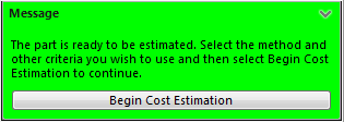

  • Wenn Sie die Kosten eines Teils berechnen, wird Costing nicht sofort ausgeführt, damit Sie Änderungen an der Methode und an anderen Einstellungen vornehmen können, bevor Sie die Analyse ausführen. Wenn Sie bereit sind, können Sie auf Kostenschätzung beginnen klicken und die Kosten werden automatisch aktualisiert. Bisher mussten Sie warten, bis Costing das Teil bearbeitet hatte, bevor Sie die Methode und andere Berechnungen ändern konnten.
