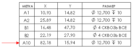

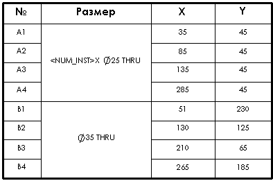

Объединить одинаковые метки Выберите, чтобы объединить объекты с одинаковыми метками в одной строке.
Объединить одинаковый размер Выберите, чтобы объединить отверстия с одинаковым размером в нескольких строках.
Отобразить ANSI дюйм буквенные и цифровые размеры сверления Отображаются размеры отверстий в единицах ANSI в таблицах отверстий с использованием букв или цифр. Для отверстий, созданных с помощью инструмента "Отверстие под крепеж", отображаются такие же размеры, как и в спецификации отверстия.
Использование типа отверстия
Тип отверстия не используется
Показать центры отверстий Выберите этот параметр, чтобы отображались центры отверстий.
Авто-обновление таблицы отверстий Выберите этот параметр, чтобы таблица отверстий обновлялась при добавлении или удалении компонентов в связанной сборке.
Повторное использование удаленных меток Выберите, чтобы использовать удаленные метки.
Добавить новую строку к концу таблицы Выберите, чтобы добавить новую строку в нижнюю часть таблицы.
