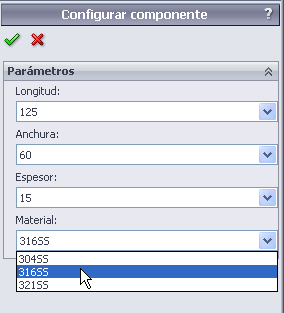

En el cuadro de diálogo Configuration Publisher, puede crear un PropertyManager personalizado para seleccionar configuraciones de piezas y ensamblajes. Utilice el PropertyManager al agregar un componente a un ensamblaje en SOLIDWORKS o al descargar un modelo de 3D ContentCentral.
En SOLIDWORKS
Con un PropertyManager personalizado
Un PropertyManager personalizado facilita la selección de la configuración que desee al insertar un componente en un ensamblaje. Al insertar el componente, aparece el PropertyManager y puede seleccionar una configuración basada en parámetros de modelo. Posteriormente, si necesita cambiar a otra configuración, vuelva a abrir el PropertyManager y seleccione otros parámetros de modelo distintos.
