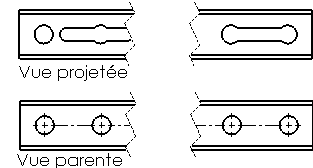

Aligner les interruptions avec la vue du parent pour une vue projetée Aligne les cassures dans la vue projetée avec celles de la vue parente.
