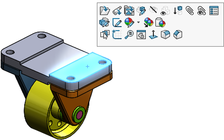

状況依存ツールバー グラフィックス領域、あるいは FeatureManager デザインツリーでアイテムを選択するとき、状況依存ツールバーが現われて、その状況に合った動作のアクセスを提供します。 状況依存ツールバーのツールにある、以前はショートカットメニュー上にあったアイテムのサブセットです。 右クリックして、状況依存ツールバーが表示される間に、現在選択されたアイテムに関連している追加のメニューアイテムを見ることができます。 状況依存ツールバーは部品とアセンブリ、スケッチで利用可能です。 親トピックツールバー 関連概念 ツールバーの管理(Managing Toolbars) SOLIDWORKS ツールバー(SOLIDWORKS Toolbars) CommandManager ヘッズアップ ビュー ツールバー(Heads-up View Toolbar) ショートカット バー(Shortcut Bars) フライアウト ツール ボタン(Flyout Tool Buttons) アセンブリ表示のコントロール(Controlling the Display of Assemblies) 関連タスク フィーチャーの編集(Editing Features) 関連資料 アドイン ツールバー(Addin Toolbars) 状況依存ツールバーの表示/非表示の切り替え 状況依存ツールバーの表示/非表示を切り替えるには: 部品、アセンブリ、または図面ドキュメントを開きます。 ツール (Tools) > ユーザー定義 (Customize)をクリックするか、またはウィンドウの一番上か下を右クリックしてユーザー定義 (Customize) を選択します。 ツールバー(Toolbars)タブ上で、状況依存ツールバー設定(Context toolbar settings): 選択時に表示 (Show on selection) 選択が行われたとき、状況依存ツールバーは表示します。 ショートカットメニューに表示(Show in shortcut menu) ショートカット メニューを表示するために右クリックしたとき、状況依存ツールバーが表示されます。 両方の設定が選択解除されます。 状況依存ツールバーは表示されません。ツールバーからのコマンドはショートカットメニューにリストされます。 OK をクリックします。
