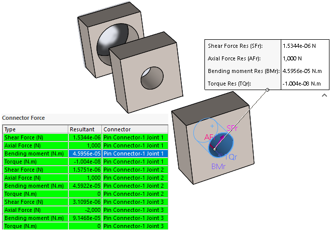

檢視銷連接器結果時,請在結果力 PropertyManager 中按一下連接器力下的表格儲存格,強調顯示所選銷接合的位置。 會出現列出所選接合處銷力的標註。 也會顯示相對於銷之本地座標系統的銷合力方向: 剪力合力、軸力合力、彎矩合力及扭矩合力。
按一下列出 X、Y、Z 零組件,列出相對於整體座標系統的銷力 X、Y 及 Z 零組件。
